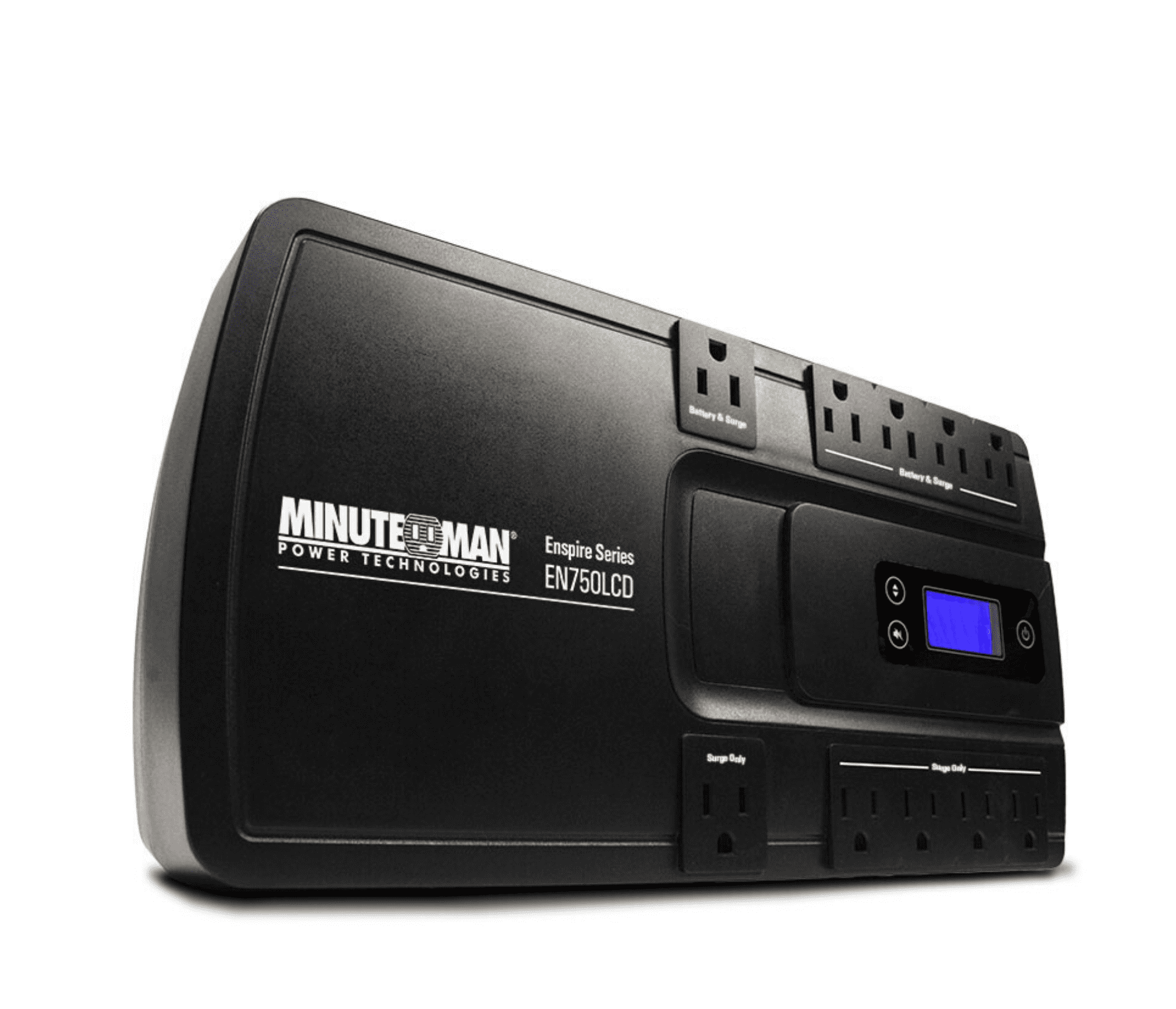

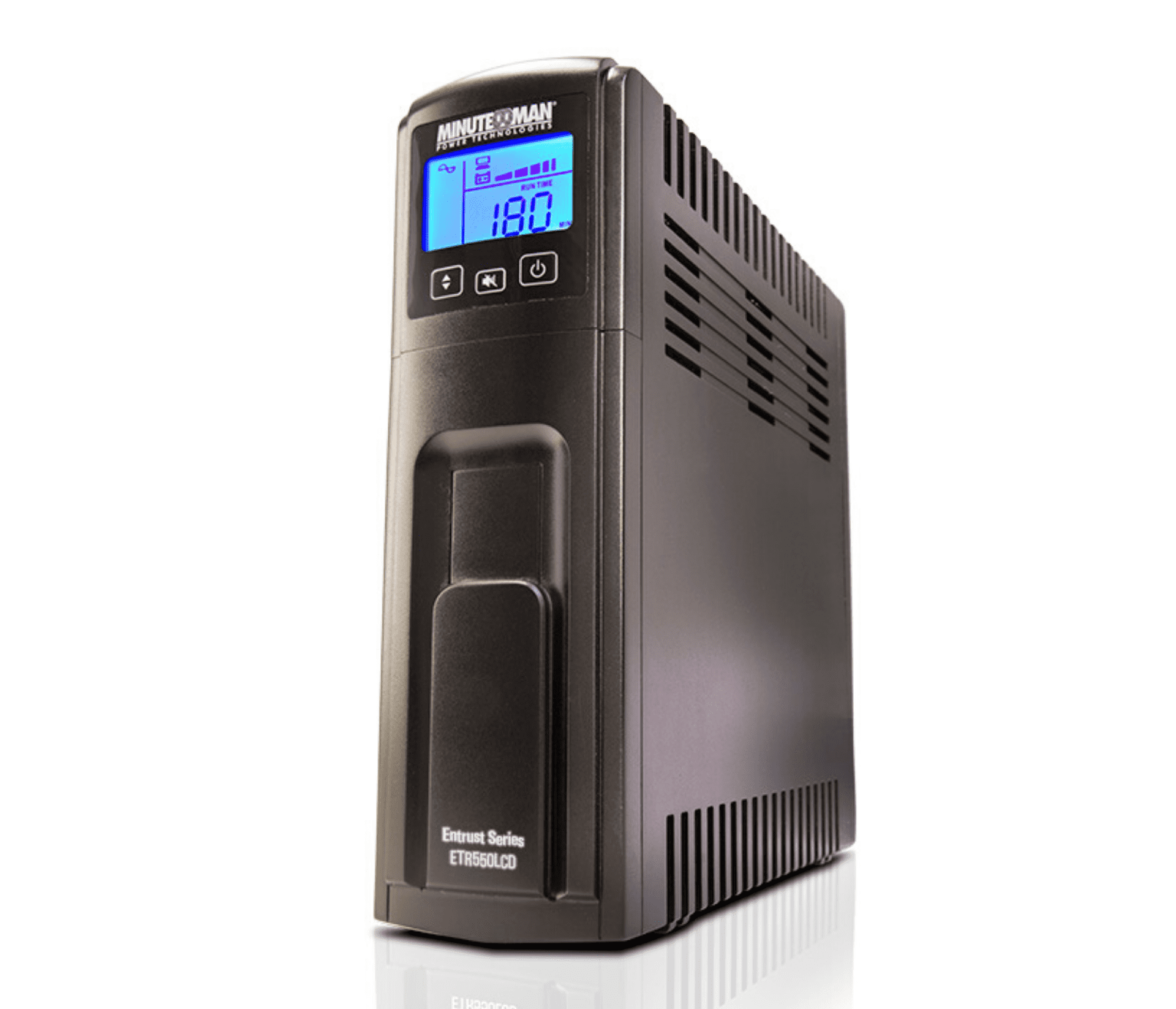

El proceso de prueba y luego, si es necesario, el reemplazo de las baterías en la mayoría de los UPS de consumo es sencillo. Este video cubre el proceso de prueba y reemplazo de nuestras unidades más pequeñas, incluidas las series EnSpire, Entrust, y PRO-LCD series.
Como puede ver en el video, unos pocos tornillos y unos minutos son todo lo que se interpone entre usted y otros 3-5 años de servicio sin problemas de su UPS si las baterías se han estropeado.
